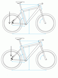

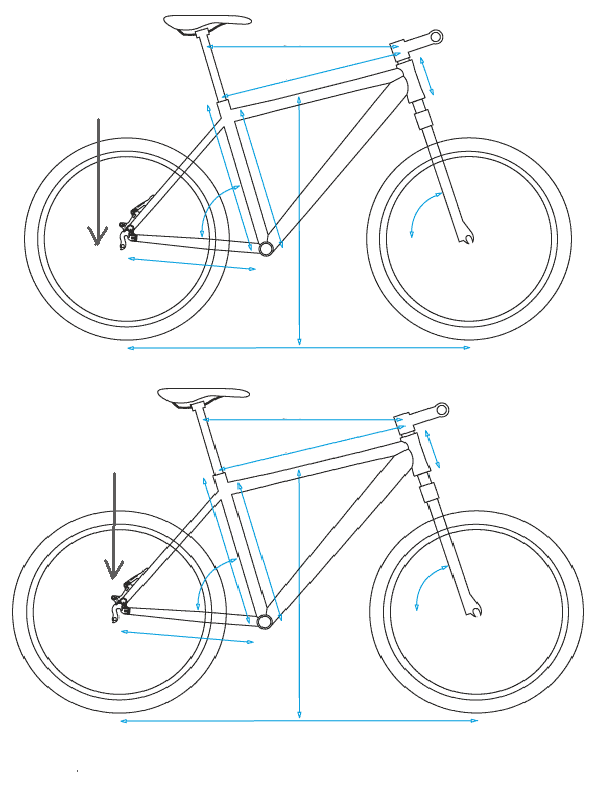

nader Опубликовано 1 октября, 2015 Поделиться Опубликовано 1 октября, 2015 Присматриваюсь кhttp://www.bike-disc...6737/wg_id-8670 Вот и вопрос разная геометрия у рам по ссылке. Какая для чего?Мне кажется, что та, к которой ты "присматриваешься", как раз больше подходит под заявленные задачи.Остальные более кантрийные. Ссылка на комментарий Поделиться на другие сайты Поделиться
Olegator Опубликовано 1 октября, 2015 Автор Поделиться Опубликовано 1 октября, 2015 пугает малый диаметр подседелаболее кантрийные это как? и в чем отличие от этой? Наше сообщество "ВелоРелакс Волгоград": vk.com/velorelaxvlg Специалист по недвижимости: покупка/продажа, сопровождение сделок Ссылка на комментарий Поделиться на другие сайты Поделиться
nader Опубликовано 1 октября, 2015 Поделиться Опубликовано 1 октября, 2015 более кантрийные это как? и в чем отличие от этой?Задние перья короче и выше, из-за такой геометрии центр тяжести получается сдвинут назад. Это удобно при езде по пересеченке. Но с грузом на багажнике вес будет уходить за заднюю ось.А рама http://www.bike-discount.de/en/buy/cube-aim-29-frame-white-red-blue-456737/wg_id-8670 из-за более длинных перьев как бы вытянута слегка. Багажник лучше станет, вес будет ближе к оси, меньше козлить будет.Разница может и небольшая, но есть. Насчет диаметра подседела - хз, главное качество трубы. В любом случае - на кочках привставать рекомендуется TriRuki и Olegator 2 Ссылка на комментарий Поделиться на другие сайты Поделиться
